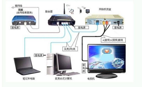

三、iptv宽带怎么设置无线路由器
首先,你事先了解准备好IPTV机顶盒的三组数字:1.设置用帐号
2.设置用密码
3.保存用密码
然后,猫和路由象以前那样连接
宽带电话线接到猫上,猫用网线接以路由的WAN口上。
路由里设置宽带上网帐号和密码,及其它相关设置(在这就不多说了),总的就是让路由自动拨号连上宽带。
IPTV机顶盒用网线接到路由的LAN口上。
开启IPTV进入画面后,按遥控器上的“设置”键。
进入IPTV设置页面,输入1和2(设置用帐号和密码),进入设置内页后,在连接方式项中,选择DHCP连接方式,选定(其它任何数据你都不要去动)。
然后按保存,输入3(保存用密码)。
这样就可以了。
