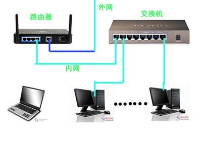

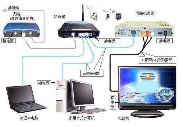

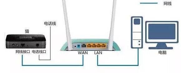

【2个电脑连接路由器方法】
都接在路由器lan口上即可。
1、有猫(modem):猫(modem)----路由器wan口;路由器lan口----电脑1、电脑2.
2、没有猫(modem):网线----路由器wan口;路由器lan口----电脑1、电脑2.
