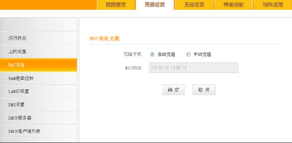

打开电脑浏览器,在网址栏输入192.168.0.1进入路由器设置界面。
点击高级设置-MAC克隆,手动克隆-克隆mac地址,看到地址不是C8:3A:35开头的就点击确定。
(克隆时需要拿网线连接电脑与路由1/2/3接口任意一个,不要连接路由的无线信号)
