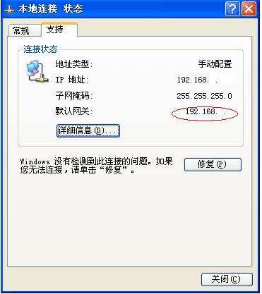

一般的交换机直接接上就可以联网了。
用你的电脑查询一下总路由的网关,如图
那么你的L1路由器的网关也要设定为192.168.*.*。
如果要使新的路由与其他交换机在同一网段,路由的IP不能与总路由器及其他电脑有IP冲突。
所以一般L1路由器网段可以设定如下:如总网关为192.168.1.1,则本路由器设置为192.168.6.1,网关192.168.1.1,开启DHCP服务,重启路由器。
此时联接L1的设备网段为192.168.6.*。
