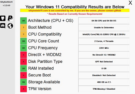

当电脑出现问题的时候,很多人都会选择使用系统重装,虽然使用重装系统的步骤都比较简单,但是出现重装失败的情况也不少,无法重装系统怎么办好呢?下面以win11为例介绍下电脑系统重装不了的原因和解决方法。
工具/原料:
系统版本:windows11系统
品牌型号:LenovoG700
方法/步骤:
1、在安装系统之前,要下载安全可靠的安装包,确保下载的安装包是没有问题的,否则将会在安装过程中出现问题。
2、检查计算机配置是否符合要求,win11系统是对电脑硬件有一定的要求的。目前微软表示,win11需要1GHz处理器、4GB以上RAM内存和64GB以上物理内存。此外,还需要支持UEFI安全启动和TPM平台模块的主板。如果配置不够,则会安装失败。
3、如果下载的安装文件是可用的,但仍重装失败。在电脑上下载一个win10的系统镜像文件,下载完成之后双击打开该文件夹,找到其中的“source”文件夹,在其中找到“install.wim”文件,把它复制粘贴到同名的win11系统文件夹中。最后win11 系统就可以正常进行安装了。
总结:
1、下载安全的安装包;
2、配置不达标,更换低版本;
3、替换install.win文件。
