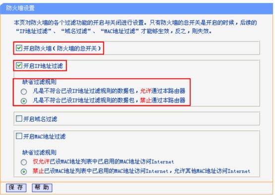

三、如何用路由器禁止别人上网
路由器可通过设置ip地址过滤禁止别人上网。
IP地址过滤用于通过IP地址设置内网主机对外网的访问权限,适用于这样的需求:在某个时间段,禁止/允许内网某个IP(段)所有或部分端口和外网IP的所有或部分端口的通信。
开启IP地址过滤功能时,必须要开启防火墙总开关,并明确IP地址过滤的缺省过滤规则。
电脑连接路由器,进入管理者界面;
点击安全设置 — ip地址过滤,勾选开启防火墙,开启ip地址过滤;
添加新条目,将禁止上网的ip地址添加进去,保存,勾选 凡是不符合已设IP地址过滤规则的数据包,禁止通过本路由器上网,即可禁止别人上网;
