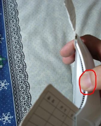

拆卸步骤如下:
1首先卸除所有螺丝;
2两脚先开,插纸壳的办法(名片就行);
3然后把录路由器侧着立起来,用力按红圈出的白壳,会听到咔的一声;
4另一边也是插卡然后用力按红圈处;
5两边都开了后边(就是网线接口的那边)也就开了,如果网线那边没开,就在网线白壳的中央按一下就好了;
6如果网线那边没开,就在网线白壳的中央按一下就好了;
7这是内部照片。

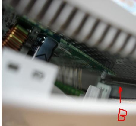

最难的是前面!红圈A处的卡子需要用长杆平口小螺丝刀撬;
8B就是螺丝刀。
把螺丝刀的侧刃完全的垫到卡子立面正下;
9然后做逆时针拧的动作,然后你会听到咔的一声没事别怕坏不了;
10前面两个卡子,左边前的撬完了翻过来伸进去撬右前边,都开了路由器也就打开了。
