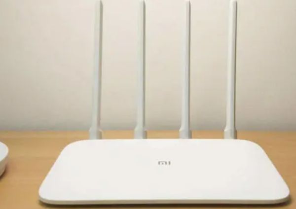

一、小米路由器4A千兆版如何达到千兆
需要入户宽带达到千兆速率才可以,如入户宽带是百兆,则无法达到千兆。
千兆路由器泛指路由器接口传输速率在1Gbps高性能路由器,通俗的讲,就是指路由器物理有线端口的传输速率可达1000Mbps。
而设备能承载的吞吐量则需要考虑在单位时间内中央处理器(CPU)从存储设备读取->处理->存储信息的量。
Internet对高带宽和服务质量的需求加上网络处理器技术和传输技术的发展引出了千兆位线速路由器的概念,并产生出实际的产品。

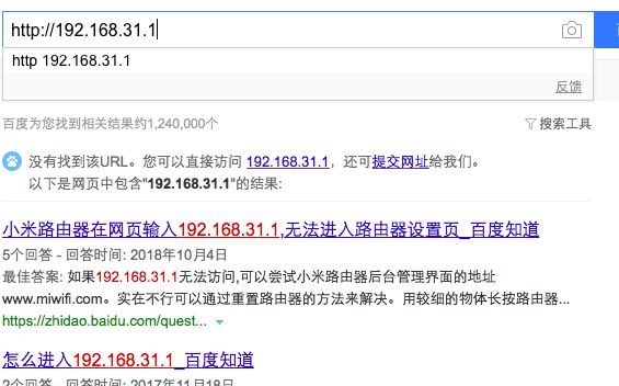

1、在小米路由器中,找到小米网址,一般是192.168.31.1(说明书上有网址的)。
2、 连接上小米的网线和电源。
3、在路由器中输入网址,并访问。
4、进入下面的界面,输入管理密码。

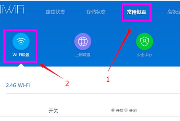

5、进入下一个页面,点击常用设置页面,再点击WIFI设置,进入页面。

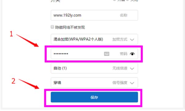

6、输入密码,点击保存就可以使用了。

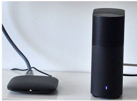

扩展资料
小米路由器主要配置:
1、硬盘:小米路由器内置的是来自希捷/东芝的 3.5寸 1TB(可选6TB)监控级硬盘,实现类似NAS功能。
采用SATA3高速接口,通过千兆LAN口读取速度最高可达115MB/s,传输一部2GB电影仅需18秒。
监控级硬盘比普通硬盘运行更稳定,平均无故障工作时间可达120万小时 。
2、天线:小米路由器采用 PCB阵列天线,它的天线核心由电路板构成,拥有4个天线单元,设计精度高达0.02毫米,这是一般金属天线的40倍。
PCB阵列天线在双频性能增强方面更为出色,2.4GHz最高增益4dBi,5GHz更是可达6dBi,比一般天线在两个频段都有更好的信号增益 。
3、CPU:小米路由器率先在全球首发了博通 Broadcom 4709C 双核1.4GHz,因为智能路由器需要处理更复杂的任务,处理器性能至关重要,全新小米路由器相比上一代性能提升了40%。
当路由器有多台设备连接,并同时进行读写数据、观看视频或下载文件时,提供强有力的处理性能 。
4、信号放大芯片:小米路由器内置4个独立PA信号放大新品,来自美国顶级厂商SkyWorks,可以增强WiFi信号,穿墙模式信号更强。
5、闪存:特立独行的512MB容量SLC闪存,用于存放路由器系统,作为智能路由器,其闪存是普通路由器的128倍。
