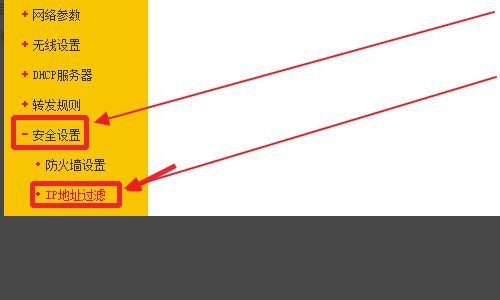

1、首先登陆路由器的管理界面,登陆路由器方法网络教程很多,登陆路由器管理界面以后,点击左侧这里的安全设置【不同路由器稍有不同】,然后打开这里的IP地址过滤。

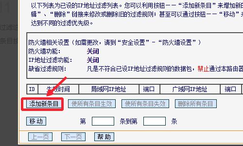

2、IP地址过滤这里仔细查看说明,点击这里的添加新条目按钮。

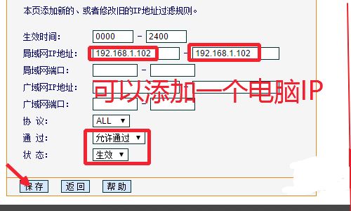

3、现在可以把局域网电脑的IP地址全部添加进来,可以分多次添加,可以一次添加收到其他维修同行的一台电脑的IP地址进来。
4、当然也可以一次添加一个局域网电脑的IP地址范围,添加一个IP范围。

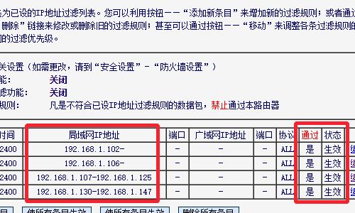

5、添加局域网电脑的IP地址以后,可以在IP地址过滤中查看。

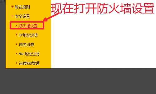

6、现在在安全设置中打开防火墙设置,点击打开即可。

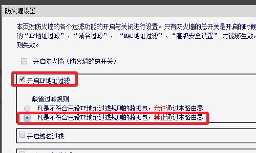

7、将开启IP地址过滤前面打上对勾,然后看清楚下面的IP地址过滤规则,选择凡是不符合已设IP地址过滤的数据包,禁止通过路由器,这样没有添加的IP无法上网。

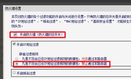

8、让IP地址过滤规则生效的话,点击开启防火墙,这样IP地址过滤的规则才会生效。

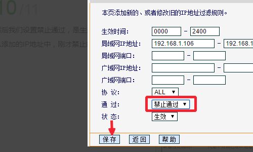

9、当然在开启防火墙的时候,也可以在IP地址过滤中,禁止某台IP电脑上网,打开IP地址过滤,然后打开某个IP地址右边的编辑按钮。
10、然后设置禁止通过,是生效的状态,那么添加的IP地址中,刚才禁止的无法上网。

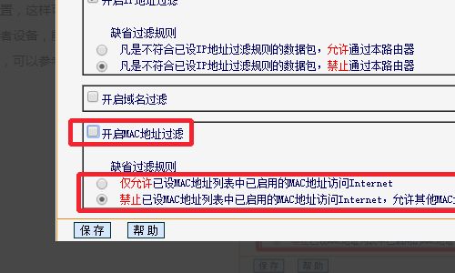

11、当然在防火墙中,还可以对MAC地址过滤进行设置,这样可以让满足条件的MAC地址电脑或者设备,使用网络。
