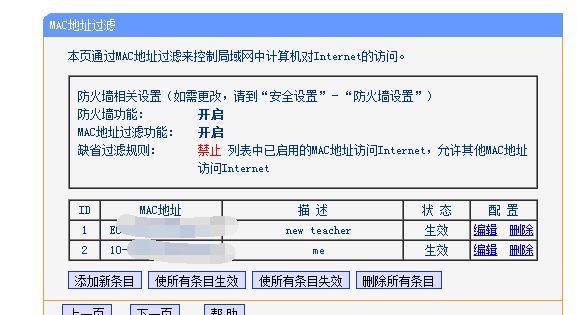

使用mac地址过滤即可,首先从当前路由器dhcp列表中分析出该用户所连接的路由器wan口的mac地址,利用排除法,就是先统计出允许范围的客户机的mac地址,然后剩下的就是疑似对象路由器了。

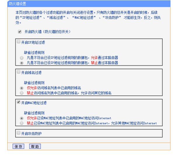

接下来利用防火墙的mac地址过滤功能即可禁止其上网,以tplink r4149为例,步骤如下:
1、浏览器输入路由器管理ip,默认192.168.1.1,回车;
2、输入路由器管理员账户及密码,点击确定,默认皆为admin;
3、点击安全设置,点击勾选开启防火墙,点击勾选开启MAC地址过滤,点击禁止已设MAC地址列表中已启用的MAC地址访问Internet,允许其他MAC地址访问Internet,点击保存;
4、点击mac地址过滤,点击添加新条目,将该mac地址建立禁止列表即可。
