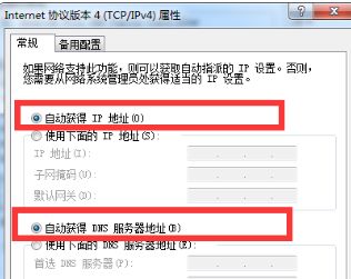

1.点击“开始→控制面板→网络和Internet→网络和共享中心→更改适配器设置(管理网络连接)→本地连接”,右键单击“本地连接”,选择“属性”。
2.双击“Internet协议版本4(TCP/IPv4)”。
3.选择“自动获得IP地址”和“自动获得DNS服务器地址”。
点击“确定”。
返回上一个界面,点击“确定”即可。
