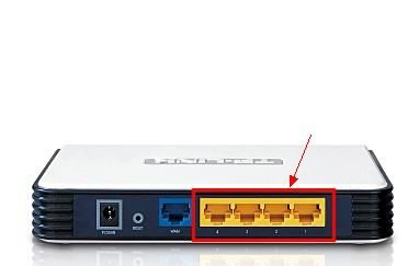

步骤1:拔掉第二个路由器WAN口的网线,电脑连接第二个路由器的lan口。

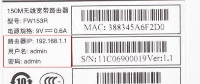

4、弹出路由器登陆界面输入路由器的默认登陆用户名:admin
密码:admin(如果不正确,就看路由器背面)。

1、打开浏览器,输入192.168.1.1(即路由器的IP地址),输入路由器帐号和密码(参见路由器盒子上的标签或说明书)。

4、弹出路由器登陆界面输入路由器的默认登陆用户名:admin  密码:admin(如果不正确,就看路由器背面)。
