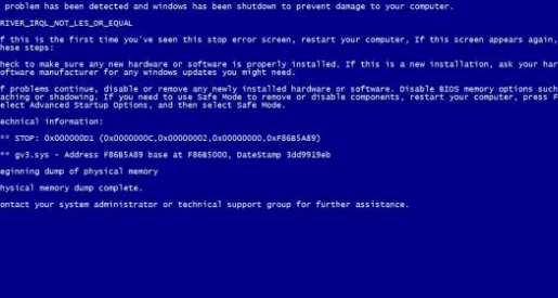

电脑蓝屏死机我们其实也是很好解决的,首先先看蓝屏代码,查询一下原因是什么,然后再根据蓝屏代码搜索原因对应解决就好了,具体步骤如下。
工具/原料:
系统版本:windows7系统
品牌版本:联想ThinkPad13
方法/步骤:
查看蓝屏代码含义针对性修复蓝屏死机:
1、我们可以先将蓝屏代码记录,然后去查如何维修导致。

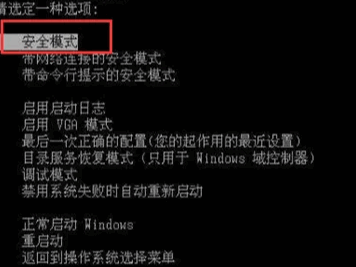

3、当是因为软件的硬件驱动冲突的问题我们可以进入安全模式解决。

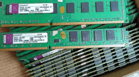

6、如果是内存条导致的蓝屏,我们可以用橡皮擦拭一下内存条的金手指,清理一下卡槽的灰尘,然后将其重新插入或者更换卡槽。如果还是不行的话我们就要换一条内存条了。
注意事项:不是专业人士不要自己拆机,否则可能导致损坏更严重。
