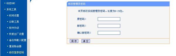

二、配置密码的步骤如下(以D-LINK无线路由器为例):
恢复出厂设置:在路由器后面找到[reset]按钮,按下并保持10秒,待灯全部闪一下时松开。
将电脑用网线连接的无线路由器的LAN口中的任一个。
电脑本机连接路由器的这个连接的IP地址设置为自动获取。
打开浏览器,在地址栏里输入[192.168.0.1](路由器出厂时的默认地址),进入回车后进入登录页面,输入默认用户名admin,密码为空(有的密码也是admin,至于具体是什么看路由器背面的说明),然后点击登录按钮。
进入配置界面。
点[系统工具]->[修改密码]
在[原密码]处,输入原来的密码,新密码和确认密码处输入新的密码。
点[保存]即可。
