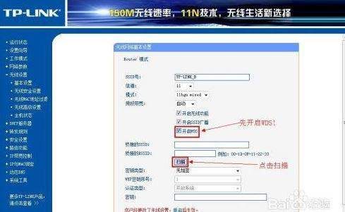

R2无线设置:打开WDS功能,搜索SSID为“R1”的无线,点击桥接,输入R1的密码,如图,设置SSID:R2(自己命名),设置DHCP,设置R2的wifi密码,一般两个wifi密码设置一样。
