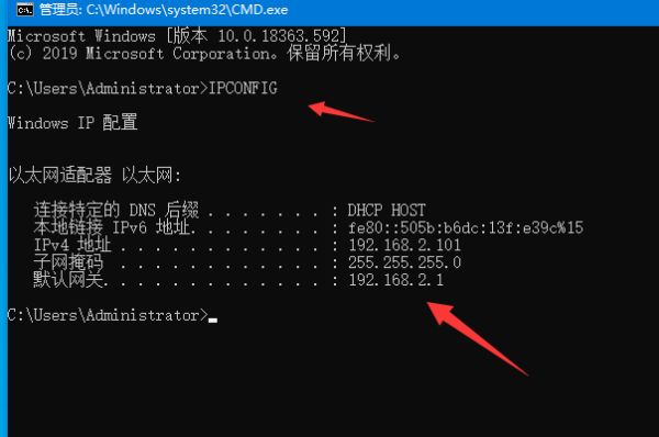

用电脑连接主路由器,在CMD下输入ipconfig
/all来查看当前主路由器分配的地址。
该例图中IPv4地址为192.168.2.106
默认网关:192.168.2.1就是主路由器的地址。
192.168.2这三位是网段,这个网段中可用的地址为192.168.2.2--254.如网段为192.168.1,可用地址为192.168.1.2--254.

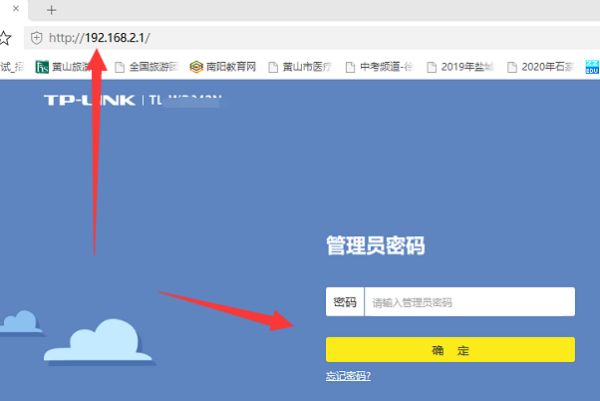

2、使用IP地址和密码,登录路由器。
在路由器的背面找到路由器IP地址和用户名密码,一般IP地址为192.168.1.1或192.168.0.1.现在新的路由器因为安全因素,一般不会有默认密码,需要用户第一次登录时自行设置密码。
现在准备工作完毕,打开路由器,使用路由器的随便一个接口连接到电脑。
利用刚刚找到的路由器地址使用浏览器登录路由器。

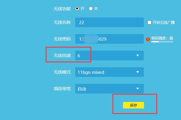

三、无线路由器频段如何修改
可以在手机或者电脑上输入该无线路由器的登录IP进入到后台来修改。
进入到后台以后点击无线设置,就可以看到以供选择的相关信道,选择需要的信道即可。
具体的以电脑操作为例,设置方法如下:

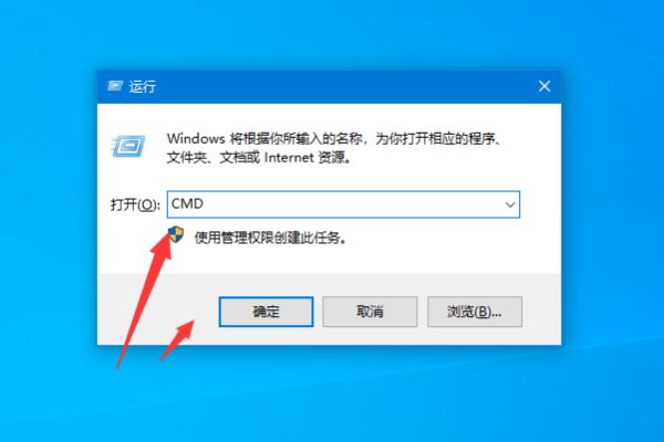

1、同时按下键盘上的WIN和R键,在出现的运行对话框中输入CMD以后点击确定。
2、在出现的页面中输入IPCONFIG回车以后可以看到该无线路由的登录IP。
3、在浏览器中输入该IP地址回车以后输入路由器的登录密码登录进入。

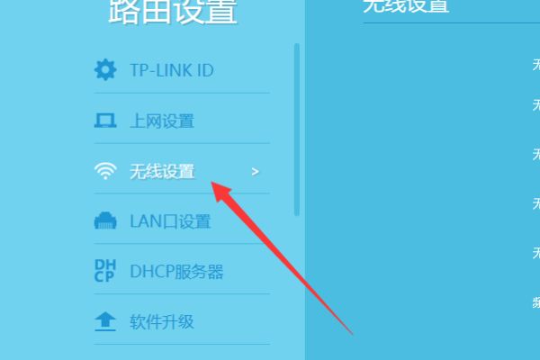

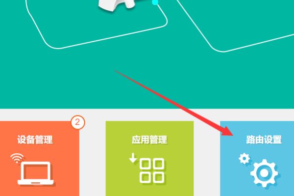

4、登录进入到该路由器以后点击路由设置。
5、页面跳转以后进入到路由设置界面,点击无线设置。

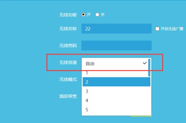

6、在出现的无线设置界面中点击无线信道的下拉箭头,选择需要重新设置的信道。
7、信道选择完成以后点击底部的保存按钮,此时即可完成该无线路由器的信道设置以及选择了。
