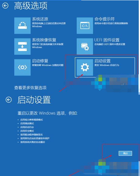

步骤二:电脑开机或者重启,在Windows 启动前,按重启或者电源按钮连续强制重启 3 次,进入选择选项界面,单击“疑难解答”,再单击“高级选项”。
步骤三:此时鼠标点击“启动设置”后,会出现重启页面,鼠标点击“重启”。
步骤四:此时,按F4进入安全模式。
步骤五:电脑进入安全模式后,在开始菜单中搜索并打开“设备管理器”,之后找到显卡并右键禁用显卡或卸载显卡驱动就行啦。
