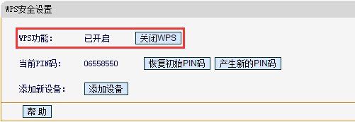

使用路由器WPS功能的方法
01打开浏览器,在浏览器地址栏输入192.168.1.1即可进入路由器管理界面,在路由器管理界面左侧的选项中选择WPS一键安全设定。
02进入后在设置WPS页面 此时的WPS功能处于“已关闭”状态,我们需要点击启用WPS。
03开启后,点击添加新设备。
04输入准备添加的设备的PIN码,此时需要填入手机提供的PIN码,就可以用手机端的设置启用。
05填完后,在手机设置中打开WLAN。
06开启手机无线进行连接。
07如果弹出了一个列表在弹出的列表中选择WPS PIN输入。
08需要将手机提供的PIN码数字输入,然后点击连接。
09等到连接成功,手机就会提示你已连接到WLAN网络。

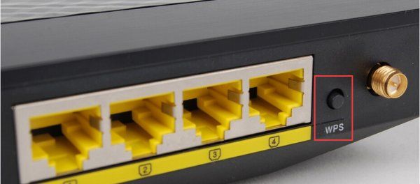

二、路由器上的wps是什么意思'该怎么打开
路由器上的wps打开方法:
1、路由器中WPS是由Wi-Fi联盟所推出的全新Wi-Fi安全防护设定(Wi-Fi Protected Setup)标准,该标准推出的主要原因是为了解决长久以来无线网络加密认证设定的步骤过于繁杂艰难之弊病,使用者往往会因为步骤太过麻烦,以致干脆不做任何加密安全设定,因而引发许多安全上的问题。
2、WPS用于简化Wi-Fi无线的安全设置和网络管理。
它目前支持两种模式:个人识别码(PIN)模式和按钮(PBC)模式。
3、WPS设置,即Wi-Fi保护设置,您可以根据客户端的支持,选择合适的模式。
通过WPS,AP和客户端可以自动的进行安全设置,您只需简单的按下按钮或输入PIN就可以了。
在有些客户端或路由器上,WPS也称为WSC(Wi-Fi简单设置)。
