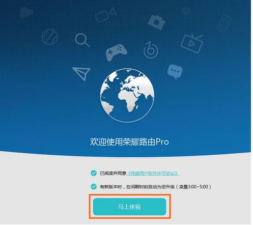

1.        打开网页浏览器,在浏览器地址栏中输入“192.168.3.1”访问路由器的配置界面。
2.        点击“马上体验”(下图以电脑界面为例,手机界面类似)。
3.        跟随向导指引(以宽带账号上网PPPoE为例),输入宽带上网账号和密码,点击“下一步”。
4.   设置路由器新的Wi-Fi名称和密码,点击“下一步”。
5.        最后设置路由器的登录密码,点击“完成”。
当路由器的Hi灯变为绿色常亮,即可上网。
