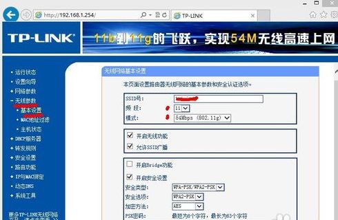

二、磊科无线路由器怎么设置作为中继路由器
设置路由器2,连上电脑——进到无限网络设置菜单——进入DHCP菜单——输入路由器1的管理IP——进入到无限设置——保存设置,重启路由器1.
步骤:

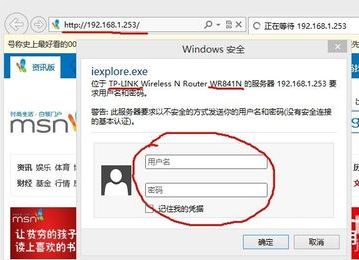

先设置路由器2,连上电脑,输入管理ip地址,进入后台。
进到无限网络设置菜单
设置好SSID,频道,加密类型(wpa最安全哦),密码等信息。

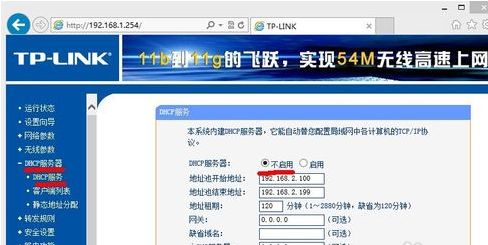

进入DHCP菜单,手动关闭DHCP功能,保存成功,重启路由器待用。

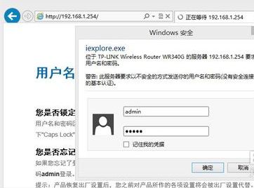

输入路由器1的管理IP,登录进入后台。

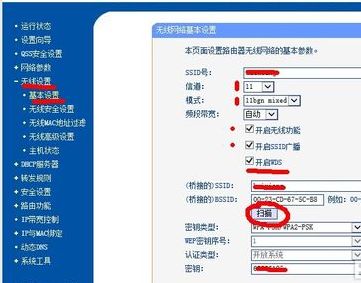

进入到无限设置中,路由器1所有的设置 一定 要保证和路由器2的设置一摸一样,最后勾选“开启WDS”,输入要桥接的无限路由器的SSID和BSSID(mac地址)。

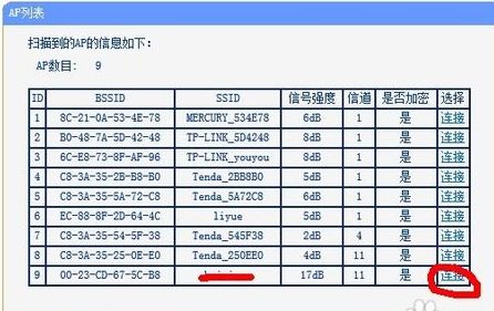

如果不知道,就点击“搜索”,扫描附近信号,选择刚刚配置好的路由器2的名字,点击“连接”, SSID和BSSID就会自动导入了。
最后,保存设置,重启路由器1, 无线中继就配置成功了。
