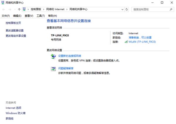

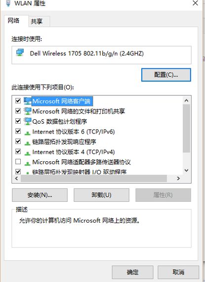

2、配置好电脑:打开“网络和共享中心”,点击左侧的“更改适配器设置”,点击“本地连接”,鼠标右键点击“属性”。

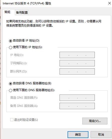

3、进入属性界面,双击“Internet协议版本4(TCP/IP)”。
4、选择“自动获取IP地址”和“自动获取DNS地址”,点击“确定”。

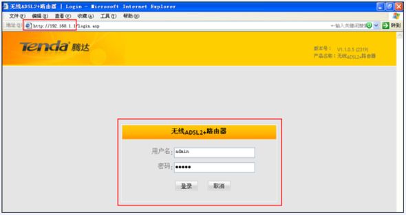

5、设置路由器上网:在浏览器中输入“192.168.0.1”按回车键,在跳转的页面中输入原始密码admin,点击“确定”。

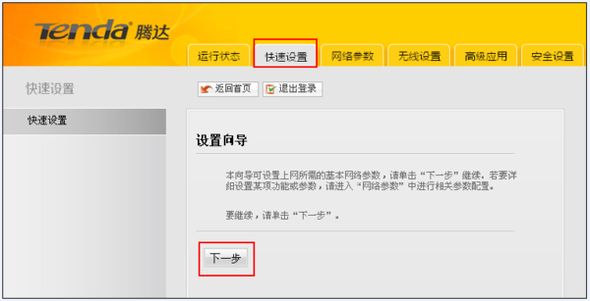

6、登录后点击右上角“高级设置—快速设置”进行配置。
7、设置工作模式:选择“无线路由”,选择正确的“连接类型”接入方式“PPPOE”。

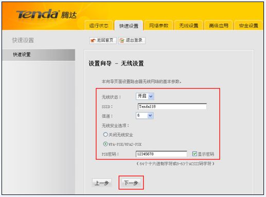

8、设置《无线参数》命名路由的“SSID无线网络名称”信道,再配置AP的无线安全--设置“无线密码”,点击“下一步”。

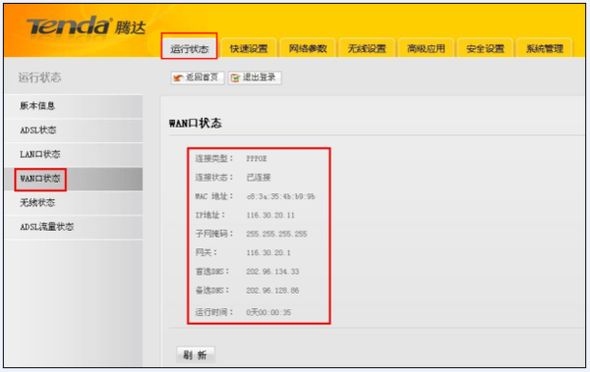

9、保存并重启后,查看“运行状态—WAN口状态”信息,如图所示就设置好了。

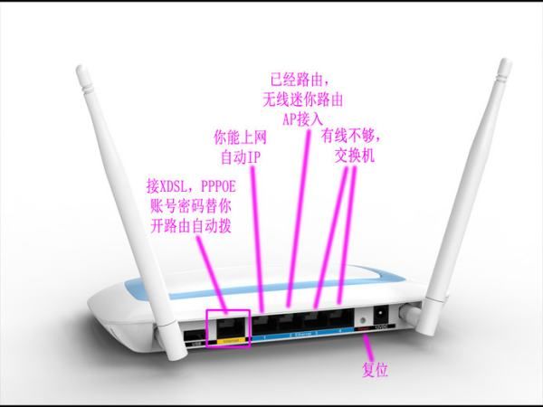

具体如下,光猫LAN接路由器WAN(上网方式使用拨号(区域),或者自动获取的方式)
具体如下:

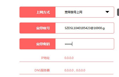

1.1区域光猫,光猫本身无路由功用的,直接用网线连接光猫LAN到路由器WAN口。
注:部分区域使用8545M、8321R一类的,后台可开启VLAN ID的除外。
1.2路由器设置拨号连接(PPPOE),输入账号,密码;再设置无线名称,密码保存即可。

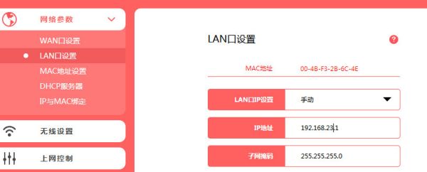

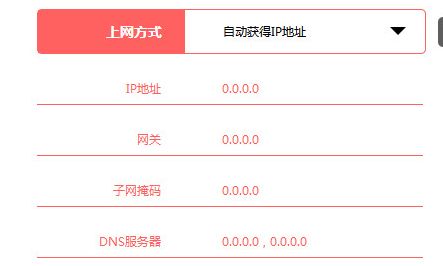

2.1如果是正规的电信,移动,联通的光猫,多数是已经开启路由功能的;也就是说,没有路由器你也可以连接wifi上网,这时后面加路由器分2步设置。
2.2一是,路由器不连接光猫,直接进入管理界面,设置自动获取IP的方式,再设置wifi名称,密码,保存。
2.3二是,重新连接wifi,再次进入管理界面,设置LAN口IP(防止与光猫IP冲突,导致当时可上网,过一段时间就上不了)
2.4设置OK后,保存,再连接光猫与路由器即可使用。
