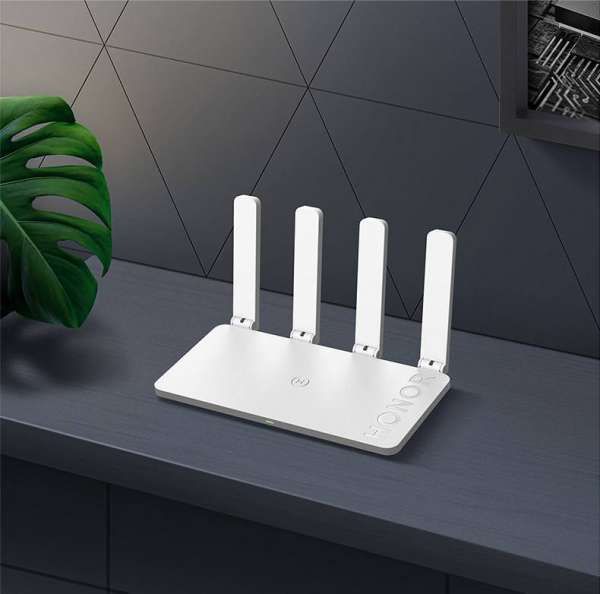

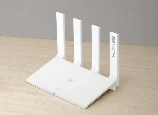

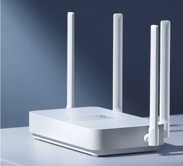

三、路由器四根天线怎样摆
路由器的四根天线怎么摆。
其实怎么摆都可以,主要是跟放在哪有关系!
在回答这个问题前,咱们先说一下路由器的天线的作用。
路由器的天线的作用和电视机天线的作用相反,电视天线的作用是接收天空中的无线电信号,而路由器的四根天线的作用是发送无线电信号。
我们安装的网络信号,通过网络的连线传递到客户端的光猫上,再通过网络的数据线送到路由器,通过路由器的放大后变成无线电信号通过路由器的天线发送的空间。
这样,在这个空间就会充满无线电信号,手机或者是其他的通信设备如电视机等等,可以可以通过自己的天线接收这个无线电信号。
我们知道了,路由器天线的作用以后,就知道了天线的摆放方法。
为了达到最大面积的发送,最好的方法就是把四根天线向四个方向摆放,这样才能更好的利用天线的效果。
也就是说路由器的四根天线朝四个方向向上摆放。
另外,如果仅仅是普通的2.4G路由器,这样的路由器四根天线有一半是没什么作用的,只要放起来,看着美观就够了。
如果是双频路由器或者更多的频段,建议查询好对应的天线位置,尽量不要让天线交叉起来即可。
还有路由器摆放位置至关重要,不要靠墙,不要靠近大功率用电器,尽量远离金属制品。
摆放在房屋居中位置。
天线没有固定摆法,我的实操有效果供你参考,我的情况:路由和电视放大厅,主人房离路由有点远且隔墙,信号经常掉线。
做法:手机装个wifi信号分析议,打开实时显示wifi信号强度并投屏到电视上,然后手机放到你认为信号比较差的地方,调节路由器几根天线的方向,使电视上显示的信号最强为止。
我的情况是几根天线都向右斜45度,我的主人房信号最强且能跑满速不掉线.
