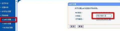

修改LAN口IP地址。
在网络参数-LAN口设置中,修改IP地址和B路由器不同(防止IP地址冲突),如192.168.0.2,保存,然后用192.168.0.2重新登录路由器的管理界面。

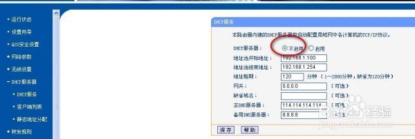

关闭DHCP服务器。
在DHCP服务器中,DHCP服务器中启用复选框中“√”去掉,保存,重启路由器。

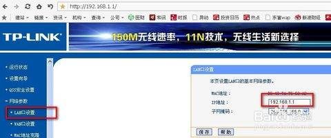

1,假设主路由器为A,第二个为B。

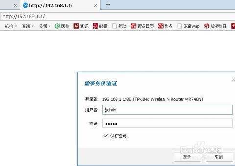

2,先进入A路由器管理页(进入192.168.1.1  输入帐号密码admin,)
3,记下A的参数,

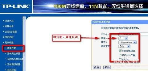

4,将A的信道(1-13)设成一个固定的数值,不要设成自动的。
重启后退出。
5,下面开始设置B(B插电,用线缆和电脑连接上)。
为了不冲突,B的IP不能和A的一样,比如 可以设成192.168.1.2
6,B的信道也设成和A一样的,否则不能成功。
或者设成自动的。
A的要固定的。
7,其他参数和A一样,密码也一样。

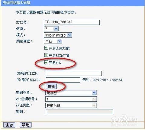

9,在无线设置-基本设置中勾选“开启WDS”。
点击“扫描”,搜索周围无线信号.搜索你的主路由A。
10,在DHCP服务器中,选择“不启用”,保存,重启路由器。
