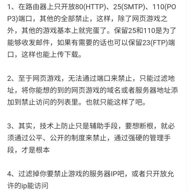

一、如何用路由器禁止某个网游
1、在路由器上只开放80(HTTP)、25(SMTP)、110(POP3)端口,其他的全部禁止,这样,除了网页游戏之外,其他的游戏基本上就完蛋了。
保留25和110是为了能够收发邮件,如果有需要的话也可以保留23(FTP)端口,这样也能上传下载。
2、至于网页游戏,无法通过端口来禁止,只能过滤地址,将你能想的到的网页游戏的域名或者服务器地址添加到禁止访问的列表里。
也就只能这样了吧。
3、其实,技术上防止只是辅助手段,要想断根,就必须通过公平、公开的制度来禁止,通过强硬的管理手段,才是根本
4、过滤掉你要禁止游戏的服务器IP吧,或者只开放允许的ip能访问

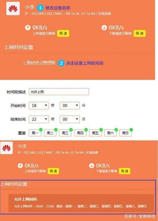

1、登录路由器管理界面,点击“设备管理”,进入管理设置页面,如下图:
2、找到待控制的联网手机。
3、设置待控制的联网手机的“上网时间段”。
这里,我们可以先点击终端的名字,修改为常用名便于管理。
注意:设备设备较多时,可以IP地址、MAC地址或连接类型确定是否是被控制的手机。
(手机端查看IP地址、MAC地址是在:我的设备->全部状态->状态信息)
这样设置完后,孩子只能在允许的上网时间段上网了。
注意可以设置多段的可上网时间段,如上网课的时间是9:00-9:30、10:00-10:30、14:30-15:30,我们可以设置为上网时间为8:55-9:35、9:55-10:35、14:25-15:35为允许上网时间段。
