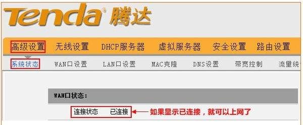

1、可以将宽带线接到路由WAN口,在用一根网线,一头接电脑一头接路由1/2/3接口任意一个。
2、打开电脑浏览器,在网址栏输入192.168.0.1进入路由器设置界面。
3、若不接路由器,宽带线直接连在电脑上需要宽带拨号才能上网,路由器上网方式选择ADSL拨号,若不需要拨号,上网方式选择自动获取,点击“无线加密”设置8位数的密码点击确定。
4、点击“其他上网类型设置请点击高级设置”-运行状态-WAN口状态,显示已连接就可以上网。
5、其他的人可以从路由的网线接口接线到电脑使用或连无线信号同时使用。
