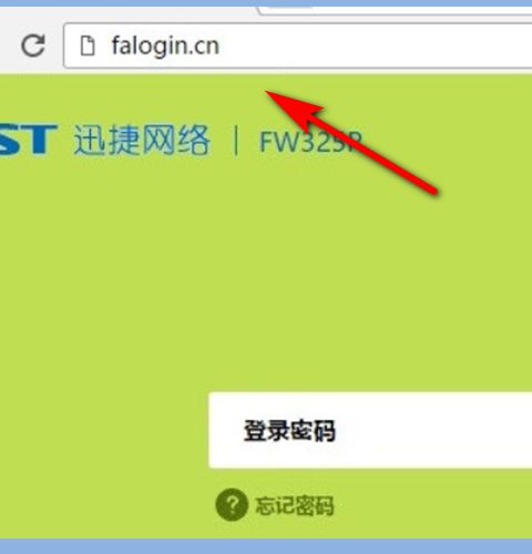

进入到fast路由器设置页面,输入IP地址,设置无线网络密码就可以了,设置方法如下:
1、首先在浏览器里面输入falogin.cn,打开fast路由器的设置界面。

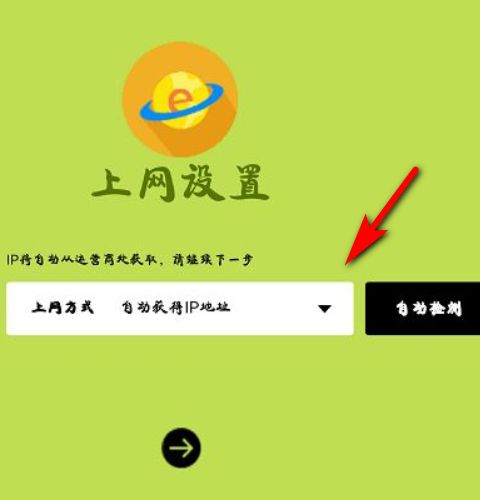

2、在上网方式里面点击自动检测就可以了。
3、然后就会自动获得ip地址。

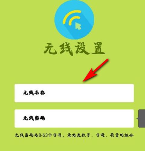

4、在“无线设置”页面中,自定义设置 无线名称、无线密码。
5、接下来根据页面中的提示,完成对路由器的相关设置,如图所示。
注意事项:
无线密码,你可以自定义设置,但是为了无线网络的安全,建议用:大写字母、小写字母、数字、符号 的组合来设置,并且密码长度大于8位。

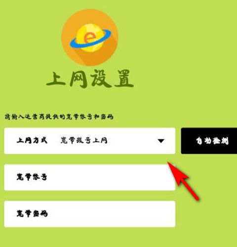

然后再选择手动因特网设置,家庭拨号用户选择PPPOE连接类型。
在用户名,用户里正确输入ISP提供商(网通,长城,电信,铁通,有线等)给的用户名和密码。
连接方式选择总是自动。
MTU值填入1492.保存就完成了。
