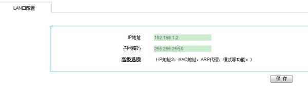

第一个方案:这台路由器LAN口IP设置为与主路由器同网段IP,并且关闭DHCP服务。
1、比如:主路由器IP是192.168.1.1
那么这台路由器IP可以设置为192.168.1.2(192.168.1.2~254中任一一个IP都可)

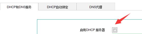

2、关闭DHCP

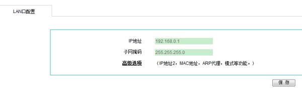

第二个方案:这台路由器LAN口IP设为与主路由器不同网段IP,开启DHCP服务。
1、比如:主路由器IP:192.168.1.1
那么这台路由器IP可以设置为192.168.0.*

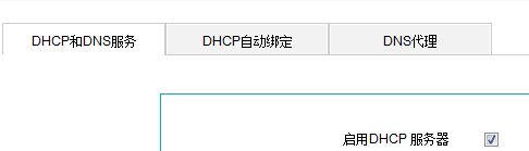

2、开启DHCP
