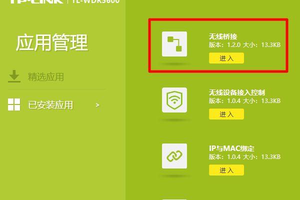

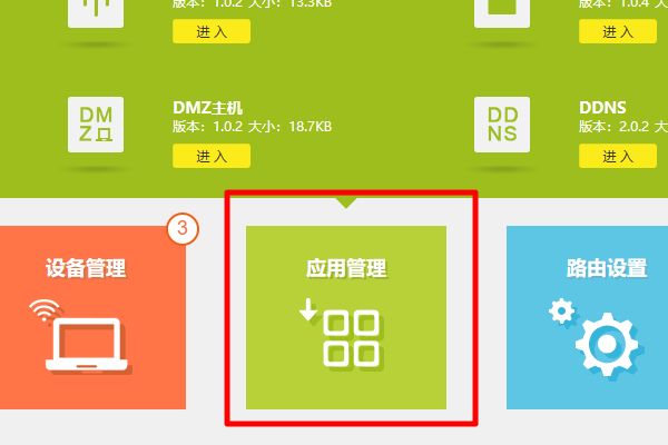

1.登录路由器管理页面,点击“应用管理”,如下图所示。
2.点击进入无线网桥,如下图所示。

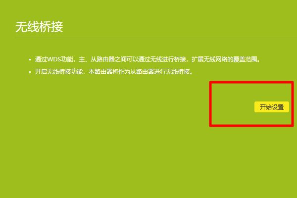

3.单击“开始设置”,如下所示。

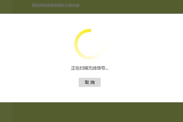

4.等待路由器扫描周围可用的wifi,如下图所示。

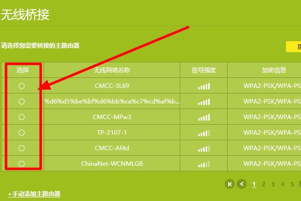

5.从扫过的无线信号中选择主路由器wifi;,如下图所示。

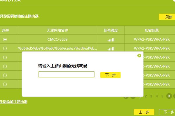

6、输入主路由器的专无线密码,点击“下一步”如下图。

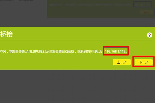

7.记住IP地址,它稍后用来登录这个路由器。
单击next,如下图所示。

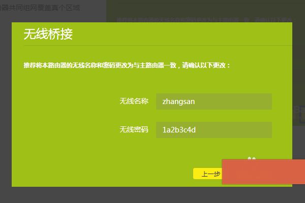

8.将此路由器的无线名称和密码设置为与主路由器相同,完成无线路由器网桥设置。
(也可以将wifi账号密码设置为不同于主路由器的wifi)如下图。
