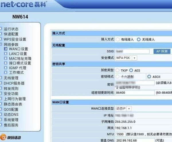

下面以NETCORE一款路由器为例介绍如何设置通过无线连接原有路由器:
1、进到管理页面后点击左边的“网络参数”,然后选择“WAN设置”,然后选择“无线接入”,然后点击“AP探测”。

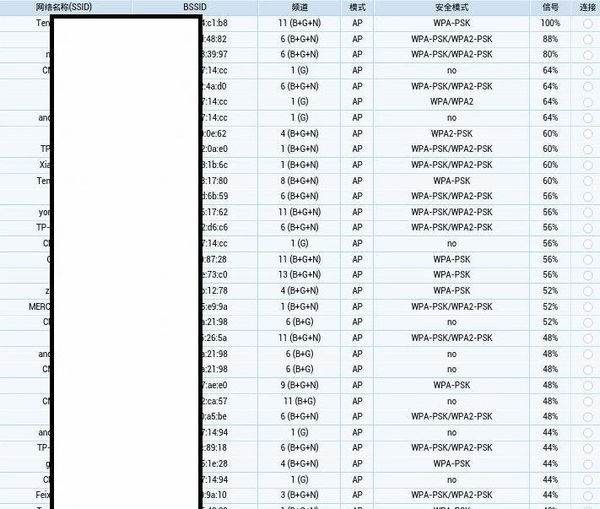

2、然后会弹出下面这个页面,选择要连接的WIFI后点击最下面的“连接”。
3、然后会返回到第一个界面,输入WIFI密码之后点击“保存”。
到这里就设置好了。

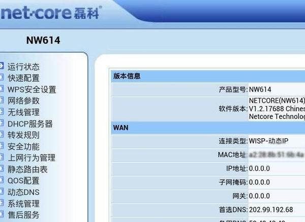

4、然后可以点击“查看连接信息”或左边的“运行状态”查看,如果没有连上就点击“连接”,等显示连接状态“已连接”就好了。
