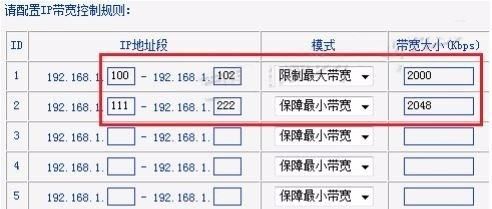

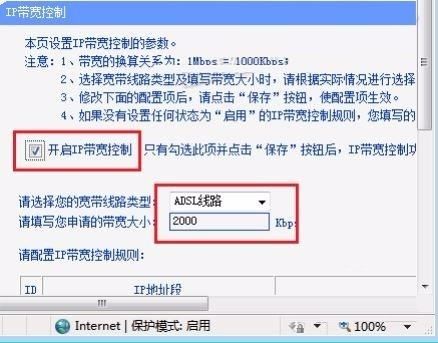

1.   在浏览器中输入192.168.1.1(根据路由器的型号品牌不同可能是其他ip地址),回车;
2.   输入用户名和密码(铭牌上有);
3.   点击左侧的“IP带宽控制”链接;
4.   在右侧的“IP带宽控制”中,先勾选“开启IP带宽控制”复选框,选择网络类型并设置网络带宽;
5.   对IP地址段中详细设置各IP所用的带宽即可。
6.   设置完成后点击“保存”按钮即可完成网速的控制。
