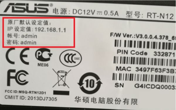

一、怎么登陆华硕路由器
华硕路由器后台默认网址是:192.168.1.1或者http://router.asus.com。
不同型号的华硕路由器,后台登录网址可能不一样,可以在自己这台华硕路由器底部铭牌上,查看到该路由器的默认设置网址(IP地址)信息,如下图所示:
此外,192.168.50.1是一些华硕路由器使用的登录地址,比如华硕RT-AC1200、RT-ACRH13、RT-ACRH17、RT-AC95U、RT-N66U C1等,当然也可以用华硕路由器专用登录网址router.asus.com来打开登录页面。
华硕路由器有默认的登录账号跟登录密码,它们都是admin。
无法登录到设置页面,那就说明这台华硕路由器上的登录密码,已经被修改了,必须要输入修改后的登录密码,才能够登录到设置页面的。
如果用户忘记了这台华硕路由器的登录密码,或者该路由器的登录密码,之前是其它人设置的,用户自己根本就不知道。
此时,唯一的解决办法是重置路由器。
重置路由器,也就是把这台华硕路由器恢复出厂设置。
恢复出厂设置成功后,再次打开这台华硕路由器的设置页面时,可以使用默认密码admin登录。

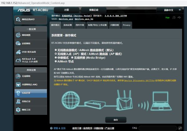

二、华硕ac86u如何无线桥接tp路由器
将 华硕RT-AC86U路由器 设置成 “  无线接入点(AP)模式 / AiMesh 路由器(AP 模式)”即可,如下:
打开 “高级设置” --> “系统管理” --> “操作模式” :
然后将 路由器的操作模式变成 “  无线接入点(AP)模式 / AiMesh 路由器(AP 模式)”,
最后点击 “保存” 按钮,然后按照提示内容配置路由器  自动分配IP,以及设置无线网络的名字。
注意:
记住该华硕路由器的WAN 口地址,此路由器的管理地址会变成此地址。
该华硕路由器的LAN口仍可以用,其IP也由主路由器分配。
