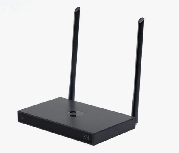

路由器我推荐大家就选择蒲公英路由器。
蒲公英路由器是由上海贝锐信息科技有限公司(oray)在2015年10月14日推出的一款路由器。
它是一款采用VPC技术实现智能组网的路由器。
2台或多台使用,无需公网IP,能将异地局域网通过蒲公英组建成一个网络。
