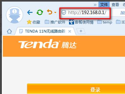

1、首先根据路由器背面的“路由器IP地址”、“用户名”和“登陆密码”信息,通过浏览器进入路由器后台WEB管理界面。

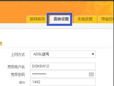

2、进入路由器后台管理界面后,切换到“高级设置”。

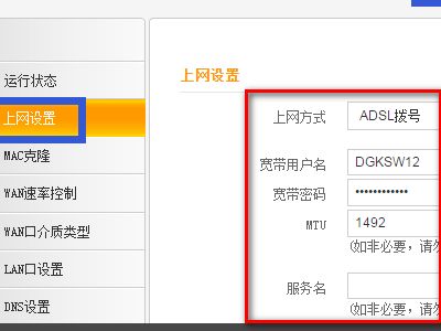

3、然后找到上网设置选项卡,根据电信运营商所提供的上网方式、“账号”和“密码”进行设置,以实现自动拨号。

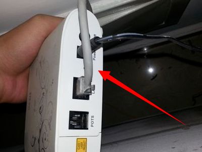

4、除此之外,如果家庭中只有收到其他维修同行的一台电脑时,我们可以直接将光猫“网口”与“电脑”进行相连。

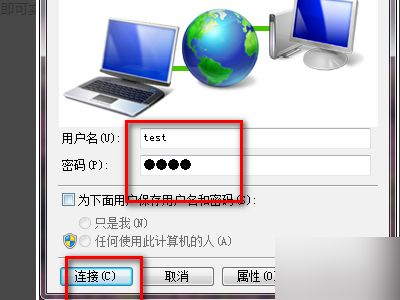

5、从打开的“拨号连接”界面中,输入宽带用户名和密码,点击“连接”按钮即可实现自动拨号上网操作。

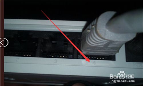

第一个路由器早已经设置好!首先把电脑上的网线拔掉,然后把新买的路由器通电并连接电脑!注意路由器是接1至4口都可以,另一端接电脑。

到这里就算是设置好了 ,原来接你电脑的那根网线连接至新路由器的1至4口, 随便一个口都行!这样就可以正常上网了!
