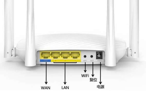

那第收到其他维修同行的一台路由器连接外网的网线插WAN口,第收到其他维修同行的一台路由器和第二台路由器是用网线连接的LAN口(LAN口一般黄色,标有1234数字的接口)。
请注意一定要是LAN口对LAN口。

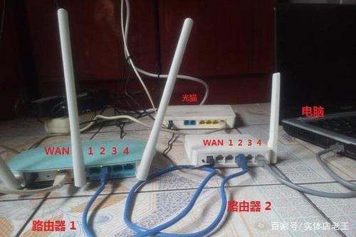

如果要连接图图示来看就是如下:
这个是最终的连接图,设置的时候要注意第收到其他维修同行的一台路由器你正常设置上网账号密码,正常开通无线功能无线名称和无线密码正常设置就可以。
第二台路由器不能直接连接第收到其他维修同行的一台路由器,需要用一根网线连接电脑,设置第二台路由器的IP地址,要设置为同一网段,比如第收到其他维修同行的一台路由器IP是:192.168.0.1 那么第二台路由器设置为:192.168.0.X(X为2-254);比如第收到其他维修同行的一台路由器IP是:192.168.1.1 那么第二台设置为:192.168.1.X(X为2-254)。
设置好第二台路由器的IP后,用就可以用网线连接两台路由器了,刚才说了,两头都是连接LAN口,注意不要连接到第二台的WAN接口上。
然后关闭第二台路由器DHCH服务(这一步比较重要,如果没有关闭会出现各式问题)。

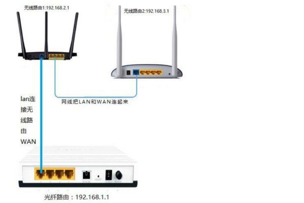

这很简单,不过要看家里的光猫是什么样子的,现在的光猫有两种,一种是单独的光猫,另一种是带有路由功能的光猫,前者可以采用串联的方式,后者可以直接并联。
先说说串联的方式吧,一般宽带入户后,在不使用路由器的情况下联网,是需要在电脑上进行宽带拨号的,如果添加收到其他维修同行的一台路由器后,那么宽带拨号的过程就由路由器帮助完成,一般家庭使用的路由器上网模式有三种,分别是宽带拨号、固定IP、自动获取IP,如果是拨号上网,那么使用的就是宽带拨号模式。
所以,在设置第收到其他维修同行的一台路由器时,就必须要先登录到路由器的管理系统当中,然后按照正常的路由器设置方法设置第收到其他维修同行的一台路由器,然后修改第二台路由器的默认网关,只要两台路由器的默认网关不冲突,第收到其他维修同行的一台路由器开启DHCP自动获取功能,然后第二台路由器选择自动获取IP上网模式,然后分别设置第收到其他维修同行的一台、第二台路由器的WiFi网络即可。
第二种方法会更复杂一些,因为光猫本身自带路由功能,那么两台路由器可以并联到“光猫”上,然后分别修改两台路由器的默认网关,必须保证光猫、第收到其他维修同行的一台路由器、第二台路由器的默认网关不冲突,然后两台路由器分别使用“自动获取IP功能”上网,然后设置WiFi网络即可。
只要光猫路由器功能开启了DHCP功能,那么这样设置完毕后,就可以正常联网了。
除此之外,在连接路由器时,我们要搞清楚什么是WAN和LAN端口,还要知道路由器的默认网关,以及路由器的管理系统的登录账号和密码。
假设两台路由器分别为A和B,串联的方式是,使用网线分别插入光猫的LAN端口,另一端插入路由器A的WAN端口,然后再使用另外一根网线,一端插入路由器A的LAN端口,另一端插入路由器B的WAN端口;如果是并联的方式,那就使用两根网线,两根网线的一端直接插入光猫的LAN端口上,另一端插在两台路由器的WAN端口上即可。
