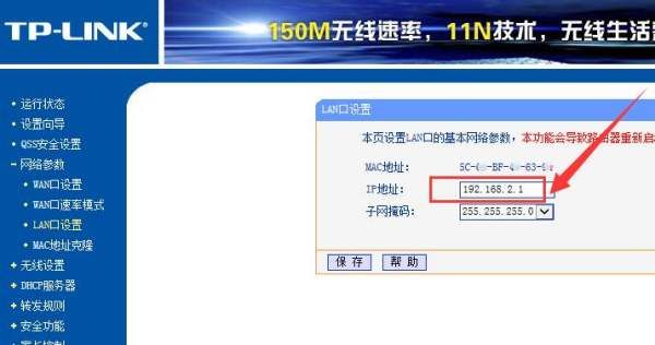

3路由器B LAN口的IP修改
若路由器B的LAN口的IP跟路由器A是一样的,
则LAN口的IP要修改成不同的.比如改成192.168.2.1

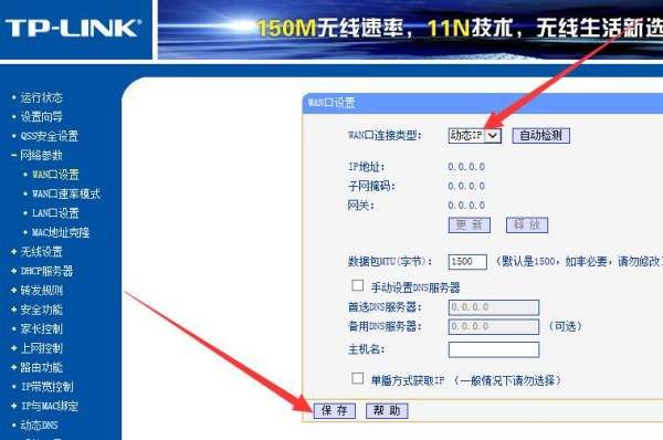

4路由器B WAN口设置的修改,
点击WAN口设置,将路由器B的WAN口连接类型 设置为 动态IP
然后保存.
总之主路由器保持不变,新增路由器的LAN口改成不同的,其他设置一样.
