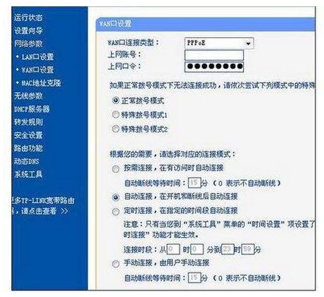

一、电信宽带密码修改后怎么重新设置路由器
宽带密码修改后,需要将路由器wan口设置中的宽带连接密码修改才可以使用的,修改步骤如下(以tplink路由器为例):
1、路由器和电脑连接,打开浏览器,在地址栏输入192.168.1.1(一般路由器地址是这个或者查看路由器背面的登录信息)进路由-输入用户名,密码 ,(默认一般是admin)。
2、进入后台后选择wan口设置,然后在上网口令栏,重新输入新的密码,然后保存,重启一下路由器即可。
