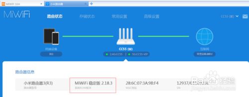

登录小米路由网页管理页面,检查ROM版本是否为开发版(若为开发版直接跳至第五步)

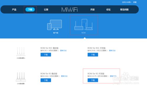

进入小米下载,在ROM下载中找到ROM for R3 开发版 并下载

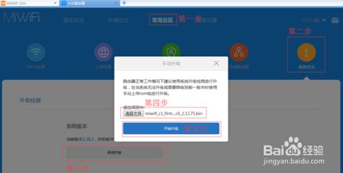

在网页管理页面中手动升级ROM

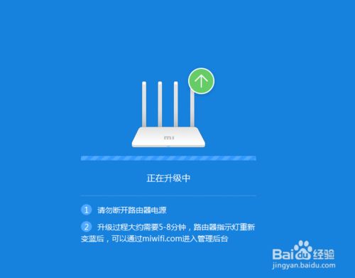

等待升级完成

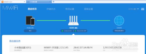

升级完后,再查看路由ROM版为开发版
ps:我在小米下载页面下的是2.13.75开发版,之后又在路由中自动升级到了2.15.145

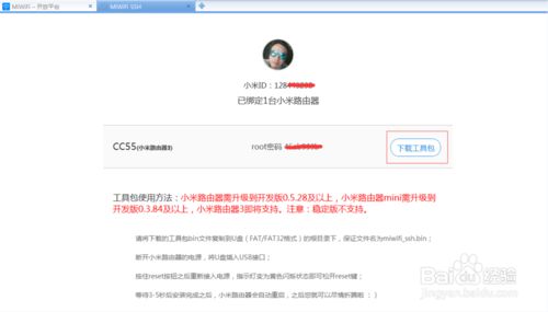

进入MiWiFi开放平台,进入开启SSH工具
输入您的小米账号和密码,登陆。
这里会显示绑定的路由。
点击下载需要开启SSH的路由的“下载工具包”下载

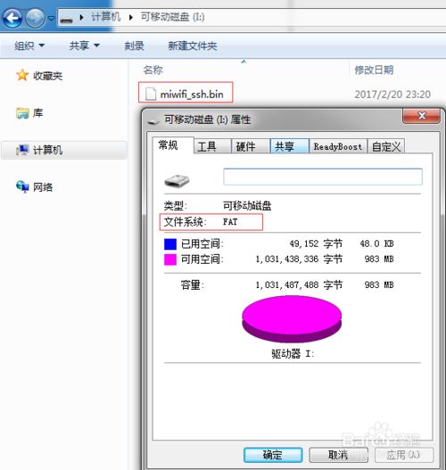

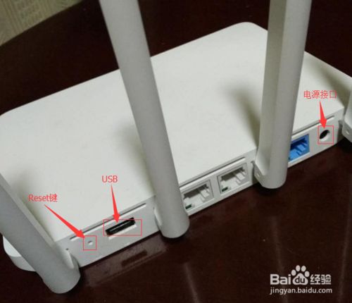

请将下载的工具包bin文件复制到U盘(FAT/FAT32格式)的根目录下,保证文件名为miwifi_ssh.bin
断开小米路由器的电源,将U盘插入USB接口;
按住reset按钮之后重新接入电源,指示灯变为黄色闪烁状态即可松开reset键;
等待3-5秒后安装完成之后,小米路由器会自动重启,重启后SSH已经开启了。

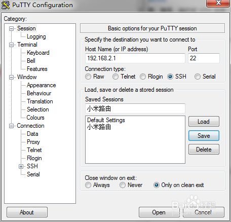

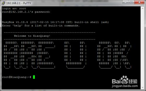

使用Putty工具,输入路由的ip连接路由
用户名:root
密码:前面下载工具的时候页面上有
修改Root密码。
小米路由的系统为OpenWRT的一种,属于linux,用putty登录后直接用passwd root修改就可以了
