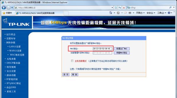

1、MAC地址克隆指将把电脑的MAC地址克隆到路由器中,所以通过路由器发出的信息中所包含的MAC地址都是电脑的MAC地址,这个功能是为了欺骗早期运行商限制一个账户接入多台电脑的措施的。
如下图所示:

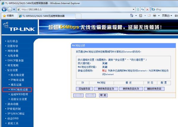

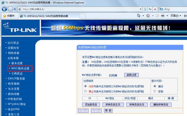

2、MAC地址过滤可能有两部分,一部分在无线参数里,可以用来限制非指定MAC地址接入无线网,另一部分在路由器防火墙设置里,可以用来限制非指定MAC地址通过路由器接入互联网,如下图所示:

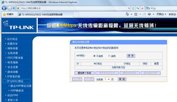

3、IP地址与MAC地址绑定功能则是为了防止IP地址被盗用或是预防ARP攻击的。
