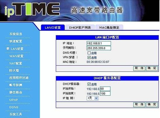

1、查看路由器背面的管理IP地址,通过该地址登录到路由器管理界面,进入上网设置下的高级设置。
2、在高级设置中,进入LAN口设置,为了避免产生冲突,先把LAN口的IP地址,进行修改,一般改第3位就可以了。
3、进入DNS设置,对DNS服务器地址进行配置。

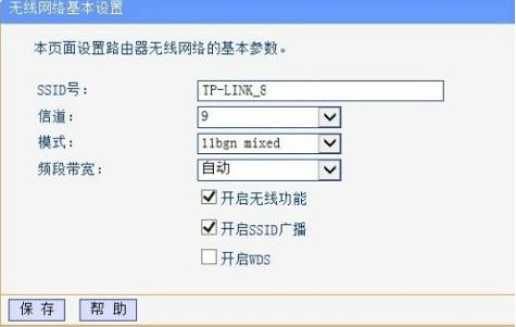

4、进入WAN口介质类型,选择无线WAN模式。
5、开启扫描。
6、在扫描结果列表中,找到主路由,记下信道编号。
7、选择后,对信道进行修改,值为刚刚记下的编号。
8、输入上一级路由器的密码。
9、重启路由,在电脑或手机选择刚刚创建的二级路信号即可上网。

然后再点击左侧栏中的“DHCP服务器”选项。
7.
在弹出的界面中,将DHCP服务器更改为“关”,同时也将第二台路由器的DHCP服务功能关闭,即可成功连接两台路由器

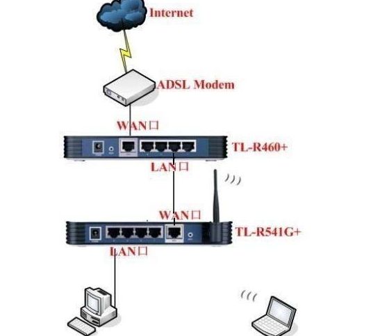

连接两台路由器的方法
一、首先将两台路由器用网线串联,两台路由器”一个做主一个做副“,连接的方法就是用网线的一端连接主路由器的LAN端口,另一端连接至副路由器的Wan端口。
二、接下来需要更改路由器的LAN端口地址,更改端口地址的目的是为了避免两台路由器ip冲突,如果主路由器的ip地址是192.168.1.1,那么陆副路由器就需要设置成192.168.0.1,总之两台路由器不可以设置成一个网段。
三、设置好网段之后,叫打开副路由器的配置界面,点击设置向导在选择上网方式的时候选择”动态ip“,最后无线网的名称不要跟主路由器的名称一样避免冲突! 101218ql8gpc8o2r8cglap.png
