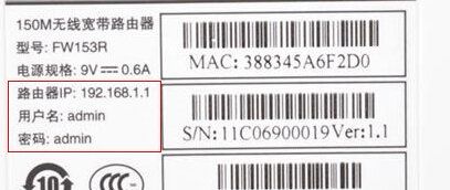

若网关是:192.168.2.1,那么路由器的ip一般就是。
192.168.2.1.
3、在IE地址栏中输入地址:192.168.2.1.
4、弹出路由器登陆界面输入路由器的默认登陆用户名:admin  密码:admin(如果不正确,就看路由器背面)。

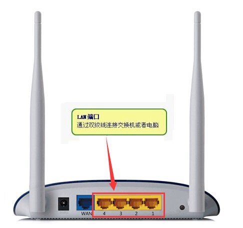

1、电脑连接副路由器
电脑用网线连接到副路由器的LAN(1\2\3\4)中任意一个接口。
如果用笔记本电脑来设置,笔记本电脑搜索连接到副路由器默认wifi信号即可。
