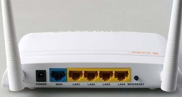

按照网络技术标准,要想使用200M的宽带,从电脑到路由器,包括网线,都需要达到千兆网络所要求的标准。
300M的无线路由器,指的是无线传输速率最大300M,其网络端口肯定是百兆。

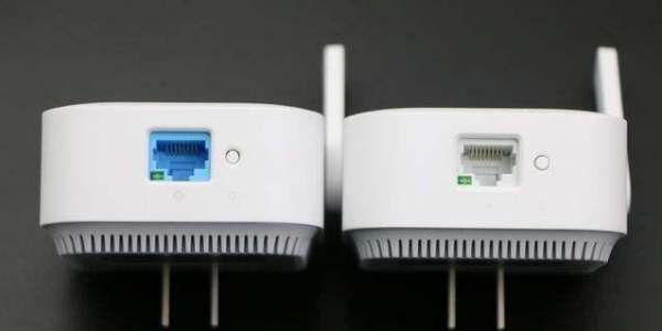

由于无线路由器是百兆端口,家中的电脑是通过电力猫与无线路由器连接的,既便购买的300M电力猫,也只有百兆的网速。
通常情况下,200M的宽带,实际下载速率在20-22M之间,下载速率只有4M,说明家庭网络的传输瓶颈不止无线路由器这一个环节。
为此,必须升级相应的网络设备。
首先要更换收到其他维修同行的一台千兆无线路由器,网络端口和无线Wifi传输速率都要达到千兆以上才可以。
目前经常用的千兆路由器,有360 P4无线路由器,华为WS5200无线路由器,荣耀路由2等几款。

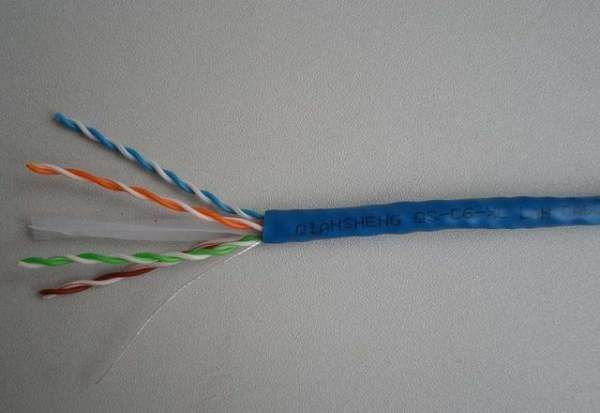

将无线路由器升级成千兆标准后,与电力猫和电脑连接的网线,最好更换成超六类的网线,这样能够让上网速度更快。
考虑到题主使用的300M电力猫,支持200M的宽带,暂时可以不用更换。

升级完所有的设备后,电信200M宽带,实际下载速度可以达到15M以上,因为使用电力猫上网,网速会有一定程度的衰减。
