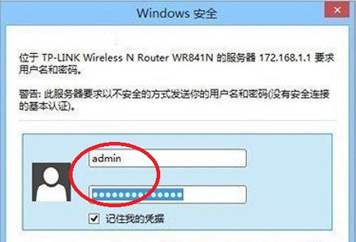

1、电脑连接一个路由器LAN口,打开浏览器,在地址栏输入路由器登录地址,这里以192.168.1.1为例。
在出现的路由器登录界面,输入口令登录。

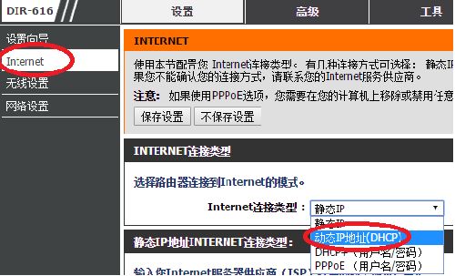

2、进入路由器的管理界面,在左侧点击“Internet”,右侧选择“动态IP”。
这是因为光猫本身能够拨号,并给连接设备分配地址。
如果需要拨号,改为其他拨号方式。

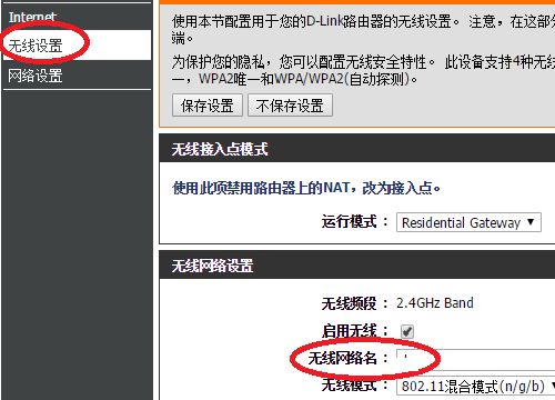

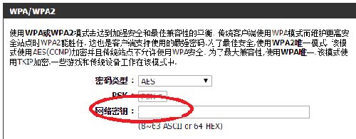

3、“无线设置”中,设置无线WIFI名与无线WIFI密码。
两台路由器可设为不同名称,也可设为相同名称,但相同名称密码也要相同,并且网段保持一致。
相同名称、密码,常为家用,是为了手机在路由器之间漫游时不需要切换。
但是单位为了划分网段,共享资料,需要设为不同用户名、密码。

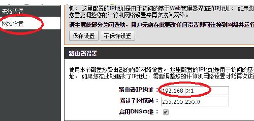

4、“网络设置”中,“路由器IP地址”,改为192.168.2.1,点击“完成”,路由器自动重启。
将路由器的地址,改为192.168.2.1.就是为了不与光猫冲突,以后登录路由器的地址就是192.168.2.1.第二台就要改为192.168.3.1.两台路由器可以设为相同网段,但最好设为不同,这样管理较为方便。
尤其是局域网共享时,切忌设为相同网段,会造成管理混乱,如打印机共享时共享冲突,

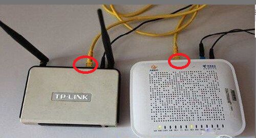

5、分别完成后,将两台路由器的WAN口与光猫的任一LAN接口连接。
即可正常上网。
