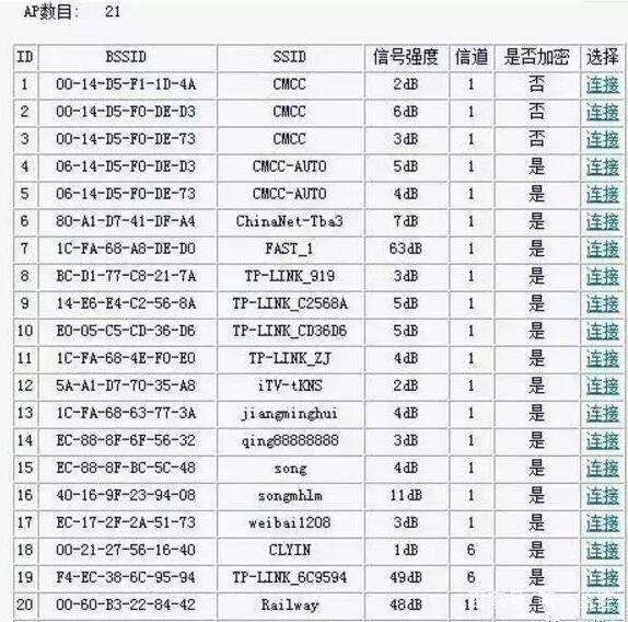

手机连接副路由器的无线网络,登录管理界面,点击 无线设置 >> 无线基本设置,修改 SSID号 与主路由器相同,固定 信道,勾选开启WDS,点击 扫描。
2、选择主路由器信号。
在扫描页面中找到主路由器的SSID,点击 连接。

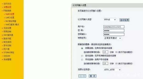

一、路由器A设置:设置路由器WAN口参数为pppoe拨号模式,并输入宽带账号和密码,其他的设置参考路由器说明书设置或者按照路由器设置向导设置即可。
具体设置如下:
1、电脑连接A路由器的LAN口,网页登陆路由器网关IP,进入设置界面:
2、路由器WAN口设置:

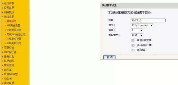

5、路由器无线功能设置:

信道设置和主路由器要一样,WDS设置,需要在开启WDS前面的框内点击一下打勾。
打勾就开启了,然后点击扫描,就可以搜到附近的无线网络,找到你刚才的主路由器名称,点击连接,输入密码。
