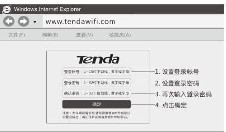

2、打开浏览器输入www.tendawifi.com回车,输入登录帐号和密码,点击确定。

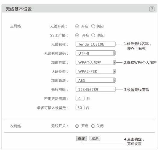

4、设置无线:
选中开启无线开关;
选中开启SSID广播;
无线名称:输入无线名称
加密方式:选择加密类型
无线密码:输入WIFI密码,点击确定。
