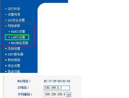

由于光纤猫与无线路由器的地址相同,会造成冲突,所以要对路由器的地址进行修改,在网络参数中,对LAN口进行设置修改IP地址如图,点击保存,重启路由器。
