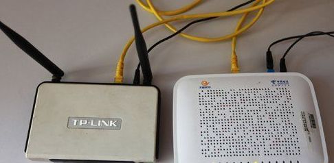

1.将路由器的WAN口与光猫的任一LAN接口连接;

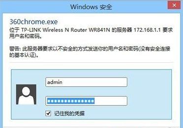

3.打开浏览器,在地址栏输入192.168.1.1 打开路由器的管理界面,输入账号、口令登录(路由器默认账号密码均为:admin 小写);

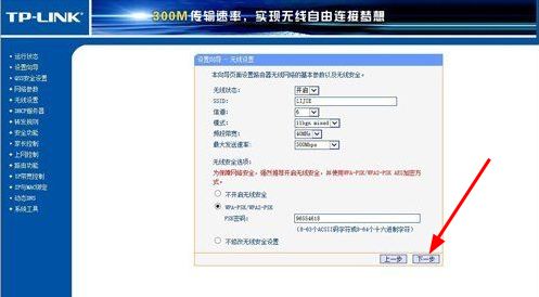

4.点击左边功能菜单“设置向导”→选择“动态IP”点击下一步;
5.设置好SSID和无线密码点击下一步;

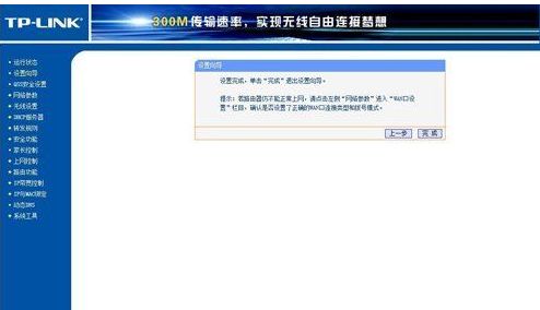

6.点击“完成”,路由器将自动重启。

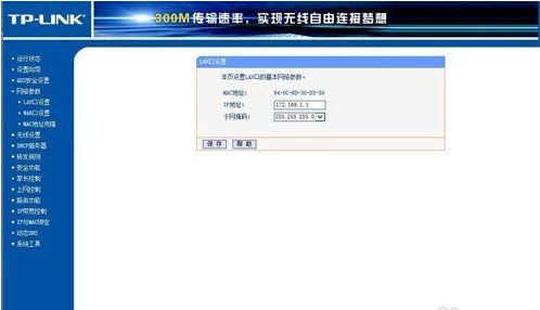

7.在重启完成后,再次登录到路由器管理,点网络参数→LAN口设置→输入IP地址:172.168.1.1,再进行保存

光猫接无线路由第一步:将路由器的WAN口与光猫的任一LAN接口连接

光猫接无线路由第三步:打开浏览器,在地址栏输入192.168.1.1 打开路由器的管理界面,输入账号、口令登录;

光猫接无线路由第四步:点击左边功能菜单“设置向导”>选择“动态IP”点击下一步;
5
光猫接无线路由第五步:设置好SSID和无线密码点击下一步;
6
光猫接无线路由第六步:点击“完成”,路由器将自动重启。

光猫接无线路由第七步:在重启完成后,再次登录到路由器管理,点网络参数>LAN口设置>输入IP地址:172.168.1.1,保存
就是将原来的192.168.1.1更改成新的网段,因为电信光猫用的就是这个网段,路由器不能与光猫相同。
