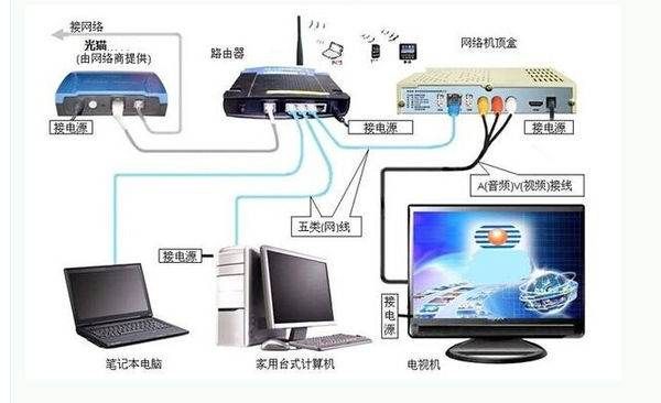

一、联通网络电视怎么通过路由器连接
联通iptv网络电视连接路由器方法:猫(modem)——路由器wan口——电脑/网络机顶盒
如果电视盒是网络电视盒,支持无线网络连接,一般都可以连接家里的无线路由器上网
连接方法和其他网络机顶盒连接wifi的方法类似,操作方法如下:
打开电视机和联通网络电视盒,进入网络电视盒的主界面
将联通网络电视盒的遥控器对准电视盒,按菜单键,找到系统设置,按确认键进入
进入后找到无线网络设置,按确认键进入
进入后打开无线网络连接,搜索附近的WiFi信号,找到家中无线路由器发出的WiFi信号后,点击连接,输入WiFi密码,即可建立连接
待联通网络电视盒成功联网后,用户就可以点播电视盒自带的网络电视节目进行观看了
二、联通iptv网络电视怎么连接路由器
可使用无线网进行两者的连接,具体方法如下:
1.光猫LAN1口连接无线路由器A(做AP),用来平时家里的电脑和手机上网。
这个很重要,很方便平时的使用。
不然在当下,家里没有WIFI用要太可怕了!切记无线路由器要功率大一点,这样能让家里每个角落信号都很强。
2.先把无线路由器B设置好。
可以设置成没有密码加密,绑定无线网卡MAC地址这个方法。
这个就是看你个人自己的喜好,如果要加密也可以的。
一定要先把B设置好才行哦!
3.猫LAN2(itv专用口)连接无线路由器B的LAN口(要注意不是WAN口)。
这一步要注意的是LAN口和WAN口一定要分辨清楚,看仔细。
否则是很容易看错的,这样后面怎么弄都看不了了。
4.机顶盒插入无线网卡,打开电源,按设置键进去设置界面,设置密码是10000.进去网络设置,选无线连接下一步,选择DHCP,再下一步无线网络设置,搜索到无线路由器B,确定后返回保存退出,账号和密码电信已经默认输入了,不知道的千万别去修改,不然估计电信客服都不知道你IPTV的账号。
重启后就能进入播放页面啦!
5.EC1308能支持的都是型号很老的无线网卡了,采用RT2571/RT73芯片,这种网卡市面上基本停产了,淘宝上有,可以自己去搜,目前的最新的EC1308还是有无线网卡驱动的。
用没有密码认证+MAC地址绑定的方式好像画面会流畅些(网上搜来的)。
最好先设置好无线路由器B(iptv用的),再和光猫F420连接,不然网关地址就是F420而不是路由器的地址了。
