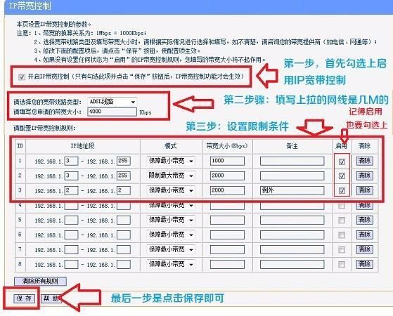

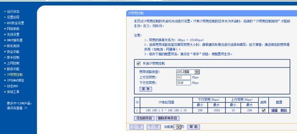

1登陆路由器管理界面,可以看到在左侧有 IP带宽控制 的功能.
2点击 IP带宽控制 进入该功能,
3点击 添加新条目,来创建规则
指定要限制的IP范围,此处定为IP 192.168.1.2 到 192.168.1.20
以10M光纤宽带为例,
上行带宽最大就256K左右(理论最高速度).普通棋牌类的游戏60K就不会卡了.
下行带宽最大10M/8=1280K(理论最高速度),不要设置得太低,最小建议256K!
保存,
4记得勾选 开启IP带宽控制,
5千万记得点保存,有些朋友会忘记.
上面的设置是 对IP 192.168.1.2 到 192.168.1.20之间的速度进行限制.
可以对自己用到的IP不进行限制.

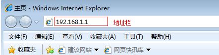

1、首先打开浏览器,输入路由器登录地址(路由器表面外壳上的标注或者说明书都是有标注地址),然后填写上用户名与密码(默认一般均为admin,如果不是请看路由器外壳上的标注介绍。

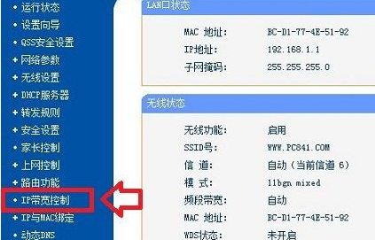

2、点击左侧“IP宽带控制”。
3、点击“IP宽带控制”即可进入路由器限速设了。
这里路由器限速设置主要注意几个地方,首先要了解自己带宽是多少,1M约等于1000K,然后就是设置IP段的宽带情况。
