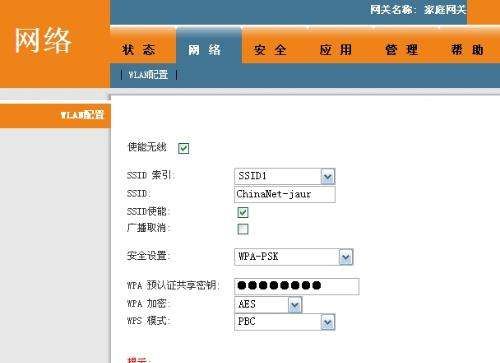

一般我们更多的可能是进去更改无线的设置。
点击“网络”,在“WLAN配置”下面就有SSID等网络信息的更改项了,按你的需要更改即可,更改完成后点击“保存应用“按钮保存设置:
5

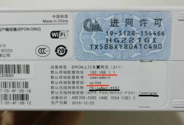

首先要求你进去天翼无线路由器,路由器的登录地址和初始密码(红线),无线的初始名称和密码(黑线),在天翼路由器背后可以找到;
2.进去点击网络,wlan设置,就可以修改无线密码了。
