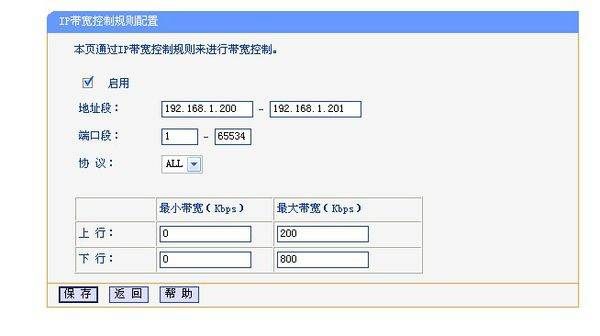

要看你的路由器的,我给你说下我的TP-LINK WR740N型号的配置。
方法:
在IE中打开:192.168.1.1,输入账号密码,默认是admin和admin,具体你可以看下说明书,或者路由器上一般都有贴着一张标签的。
登录后,在左侧栏里有一个“IP带宽控制”,打开下面有“控制设置”、“控制规则”两个选项。
先进“控制规则”,点击“添加新条目”,如图片上填写,当然你得确定你自己的ip地址,我的ip地址是192.168.1.222,因为我知道他们两个人的ip地址是192.168.1.200和192.168.1.201所以我把它们的都限制成上传200kbps和下载最大800..我是2M的带宽,2M相当于2000Kbps,所以三个人每人最大800就够了。
怎么看自己的ip地址,开始 运行 输入cmd 回车,弹出命令提示符里输入 ipconfig 回车就可以看出来了。
看他们的ip地址可以在路由器里左侧的系统工具,里的流量统计里可以看到,等他们上过网后都可以看出所有IP地址,排除你的就是别人的。
然后你自己可以随便的添加一条条策略、
最后一点最重要了,就是刚才说的,“IP带宽控制”,打开下面有“控制设置”、“控制规则”两个选项,之前说了控制规则,规则填好了,现在去点开 “控制设置”,里面必须得启用,要不然没有效果,勾上“开启IP带宽控制”前的勾。
就好了。

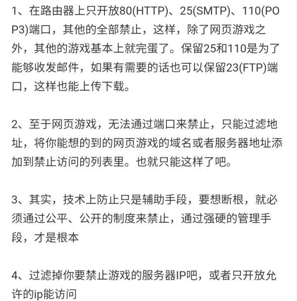

二、如何实现使用路由器禁用手机游戏app
1、在路由器上只开放80(HTTP)、25(SMTP)、110(POP3)端口,其他的全部禁止,这样,除了网页游戏之外,其他的游戏基本上就完蛋了。
保留25和110是为了能够收发邮件,如果有需要的话也可以保留23(FTP)端口,这样也能上传下载。
2:至于网页游戏,无法通过端口来禁止,只能过滤地址,将你能想的到的网页游戏的域名或者服务器地址添加到禁止访问的列表里。
也就只能这样了吧。
3:过滤掉你要禁止游戏的服务器IP吧,或者只开放允许的ip能访问。
网上搜索到的,利用智能路由器应该比较容易实现,有专门对应的app来操作路由器
